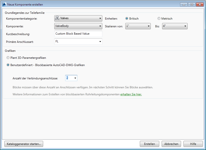

Neue Komponente erstellen (blockbasiert)
Fügt einem Katalog eine blockbasierte Komponente hinzu
Liste der Optionen
Allgemeine Eigenschaften können nicht geändert werden, nachdem die Komponente erstellt wurde. Sie können Weitere Eigenschaften auf der Registerkarte Katalog-Editor ändern, nachdem das Teil erstellt wurde.
Größenbereich
Legt einen Größenbereich fest, um ihn der Größenliste hinzuzufügen. Nach dem Hinzufügen der Größen können Sie die benutzerdefinierte Geometrie importieren und Anschlusseigenschaften festlegen.
