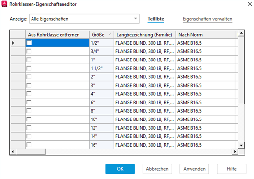

Registerkarte Teileliste (Rohrklassen-Eigenschafteneditor)
Ermöglicht das Bearbeiten von Teilen in einer ausgewählten Teilefamilie für die Einfügung in einem Rohrklassenblatt.
Liste der Optionen
Zeigt Eigenschaften der Teilefamilie und Teile an und legt die Priorität der Teilverwendung in einer Teilefamilie auf der Grundlage der Teilgrößen fest.
Anzeige
Zeigt Eigenschaften der Teilefamilie, die Eigenschaften der Teilgröße, die benutzerdefinierten Eigenschaften oder alle Eigenschaften an.
