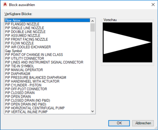

  11. Suchen Sie im Dialogfeld Blockzeichnung auswählen die Zeichnungen mit dem Block, den Sie verwenden möchten, und wählen Sie diese aus. Klicken Sie auf Öffnen.
    Anmerkung:
    Sie können eine Zeichnungsdatei nicht als Block für das Symbol verwenden. Der Block, den Sie verwenden, muss in der Zeichnungsdatei, die Sie auswählen, enthalten sein.
  12. Wählen Sie im Dialogfeld Block auswählen unter Verfügbare Blöcke einen Block aus. Klicken Sie auf OK.

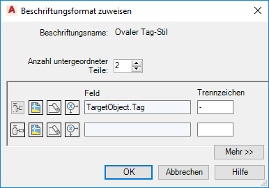

  15. Klicken Sie in der kleinen Multifunktionsleiste Beschriftung auf Beschriftungsformat zuweisen . Wählen Sie im Fenster Blockeditor die Attributdefinition aus.
  16. Erstellen Sie im Dialogfeld Beschriftungsformat zuweisen die einzelnen untergeordneten Teile der Formatzeichenfolge wie folgt:
    • Klicken Sie zum Auswählen einer Klasseneigenschaft auf Klasseneigenschaften auswählen.
    • Klicken Sie zum Auswählen einer Zeichnungseigenschaft auf Zeichnungseigenschaften auswählen.
    • Klicken Sie zum Auswählen einer Projekteigenschaft auf Projekteigenschaften auswählen.
    • Klicken Sie zum Definieren eines Ausdrucks auf Ausdruck definieren.
    • Geben Sie ein Trennzeichen ein, das zwischen den Feldern verwendet werden soll. Sie können Buchstaben und Sonderzeichen eingeben. Wenn beispielsweise für eine Pumpe Text mit Angaben zur Durchflussrate angezeigt werden soll, können Sie als Feldwert #(TargetClass.FlowRate) und als Begrenzungswert Gallonen je Stunde verwenden. Um Anfangstext hinzuzufügen, erstellen Sie die Formatzeichenfolge und fügen den Anfangstext über die Eigenschaftenpalette oder das Dialogfeld Attribut definieren ein. Wenn Sie beispielsweise eine Beschriftung für einen Wärmetauscher mit dem Text ROHR [Druck] @ [Temperatur] erstellen möchten, erstellen Sie im Dialogfeld Beschriftungsformat zuweisen die Formatzeichenfolge #(TargetClass.TubeDesignPressure) @#(TargetClass.TubeDesignTemperature). Fügen Sie dann den Anfangstext ROHR mithilfe der Eigenschaftenpalette oder dem Dialogfeld Attribut definieren hinzu.
      Anmerkung:
      Wenn Sie Anfangstext manuell hinzufügen, aktualisieren Sie alle zugehörigen Parameter des dynamischen Blocks über die Eigenschaftenpalette.
    • Klicken Sie zum Erstellen weiterer untergeordneter Teile der Formatzeichenfolge im Feld Anzahl untergeordneter Teile auf den Aufwärtspfeil, oder geben Sie eine Zahl ein. Klicken Sie auf OK.
  17. Klicken Sie im Dialogfeld Beschriftungsformat zuweisen auf OK.
