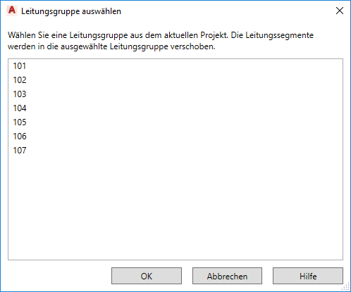

Dialogfeld Leitungsgruppe auswählen
Gibt eine P&ID-Leitungsgruppe an.
Leitungsgruppenliste
Zeigt die vorhandenen Leitungsgruppen an. Standardmäßig stimmt die Identität (Tag-Wert) einer Leitungsgruppe mit der Leitungsnummer-Eigenschaft überein.
OK
Fügt das ausgewählte Leitungssegment der in der Liste angegebenen Leitungsgruppe hinzu.
