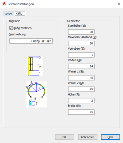

Registerkarte Käfig (Dialogfeld Leitereinstellungen)
Gibt die Standardkäfigeinstellungen für das Erstellen von Leitern an.
Allgemein
Legt die Käfigzeichnung und -beschreibung fest.
Käfig zeichnen
Gibt an, ob der Käfig gezeichnet werden soll.
Beschreibung
Gibt die Käfigbeschreibung an.
Geometrie
Legt die Geometrieeinstellungen für den Käfig fest. In Klammern angegebene numerische Werte entsprechen der beschrifteten Geometrie im Vorschaubild.
Anfangshöhe (1)
Gibt die Anfangshöhe des Käfigs an.
Maximaler Abstand (2)
Gibt den maximalen Abstand zwischen Käfigabschnitten an.
Von oben (3)
Gibt den Abstand zwischen dem oberen Ende der Leiter und dem Käfigabschnitt an.
Radius (4)
Gibt den Käfigradius an.
Winkel 1 (5)
Gibt den Winkelwert von Käfig 1 an.
Winkel 2 (6)
Gibt den Winkelwert von Käfig 2 an.
Höhe (7)
Gibt die Höhe einzelner Käfigprofile an.
Breite (8)
Gibt die Breite einzelner Käfigprofile an.
