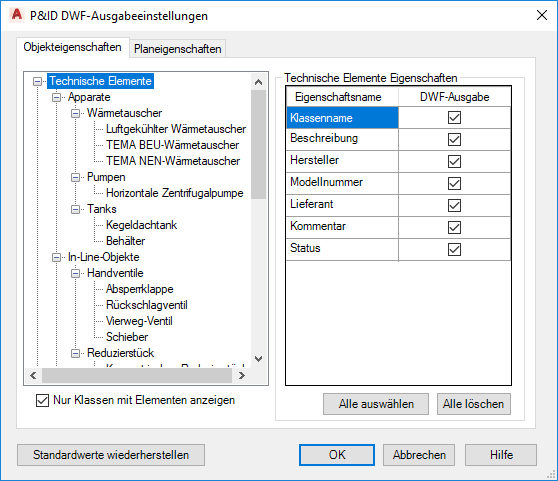

Zeigt eine Liste der Objekteigenschaften an, die Sie in eine publizierte DWF-Datei einbeziehen können.
Befehlseingabe:
DWFOUTPUTSETTINGS
Die Registerkarte Objekteigenschaften ist in zwei Bereiche unterteilt. Im linken Bereich befindet sich die Klassenstruktur. Der rechte Bereich enthält die Eigenschaftenliste.
In der Klassenstruktur wird eine Liste von Knoten mit allen Elementen angezeigt, die einem Projekt hinzugefügt werden können, oder eine Liste mit allen Elementen, die aktuell im Projekt vorhanden sind.
In der Klassenstruktur kann nur jeweils ein Knoten ausgewählt werden.
Im Kontextmenü von ausgewählten Knoten stehen zwei Optionen zur Verfügung.
In der Eigenschaftenliste werden die Eigenschaften für den aktuell ausgewählten Klassenknoten angezeigt. In jedem Knoten sind die Eigenschaften in zwei Kategorien unterteilt: Eigenschaften, die aus dem übergeordneten Knoten übernommen wurden (grau), und Eigenschaften, die zu dem aktuell ausgewählten Knoten gehören (weiß).
Übernommene Eigenschaften werden immer an erster Stelle aufgeführt und können nur geändert werden, wenn Sie einen Knoten wählen, der in der Klassenstruktur höher gelegen ist. Wenn Sie beispielsweise die Eigenschaft Stärke in der obigen Abbildung nicht aufnehmen möchten, müssen Sie in der Struktur den Knoten Apparate wählen.
Die Eigenschaftenliste verfügt außerdem über zwei Schaltflächen:
Steuert die Anzeige der Elemente in der Klassenstruktur. Wenn diese Option aktiviert ist, werden in der Struktur nur Knoten für Elemente angezeigt, die im Projekt vorhanden sind. Ansonsten wird in der Struktur eine vollständige Liste mit Knoten angezeigt, wie sie im Dialogfeld Projektkonfiguration zu sehen ist.
Stellt die standardmäßigen DWF-Ausgabeeinstellungen wieder her, falls Sie Änderungen vorgenommen haben und zu den ursprünglichen Einstellungen zurückkehren möchten.
Die P&ID DWF-Ausgabeeinstellungen können nur bei geöffnetem Projekt festgelegt werden.
Vorgabemäßig werden alle Eigenschaften aus den Strukturen Technische Elemente und Nicht-technische Elemente aufgenommen.
