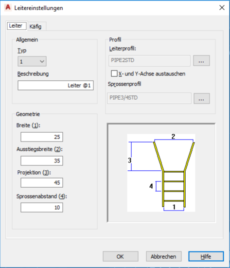

Gibt die Standardeinstellungenen für das Erstellen von Leitern an.
Legt den Typ und die Beschreibung für Leitern fest.
Gibt den Leitertyp an.
Gibt die Leiterbeschreibung an.
Legt das Leiternprofil fest.
Gibt die Optionen des Leiternprofils, beispielsweise Materialstandard, Typ und Größe, wie im Dialogfeld Leiternprofil wählen definiert.
Gibt die Optionen des Profils an, beispielsweise Materialstandard, Typ und Größe, wie im Dialogfeld Sprossenprofil wählen definiert.
Legt die Geometrieeinstellungen für Leitern fest. In Klammern angegebene numerische Werte entsprechen der beschrifteten Geometrie im Vorschaubild.
Gibt die Breite der Leiter an.
Gibt die Ausgangsbreite der Leiter an.
Gibt die Projektion der Leiter an.
Gibt den Abstand zwischen den Sprossen an.
