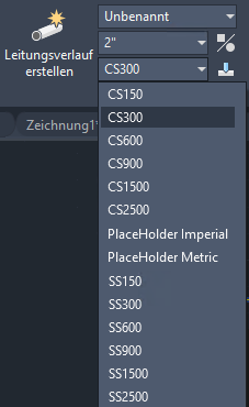

So wählen Sie eine Rohrklasse aus
Klicken Sie in der Multifunktionsleiste auf die Registerkarte Start
Gruppe Teil einfügen
Dropdown-Liste Rohrklasse wählen.
Klicken Sie in der Dropdown-Liste auf eine Rohrklasse (z. B. CS300).

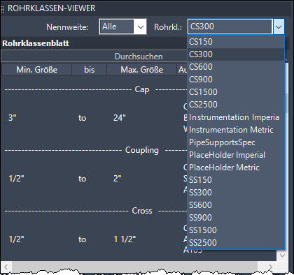

So zeigen Sie eine Rohrklasse an
Rohrklassen-Viewer.
Klicken Sie im Rohrklassen-Viewer in der Rohrklassenliste auf eine Rohrklasse (z. B. CS300).
