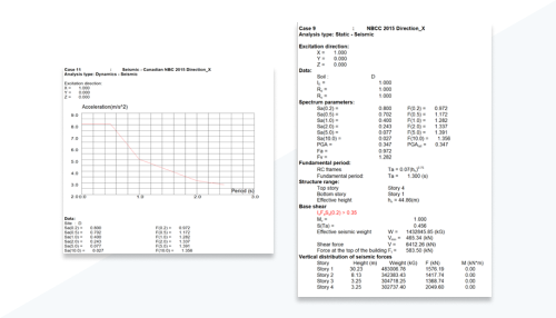

Seismische Analyse für Kanada
Die aktuelle kanadische Norm NBCC 2015 wurde für die seismische Analyse implementiert.
Die Implementierung umfasst zwei Methoden mit aktualisierten Parametern für die Ergebnisdarstellung der Methodenanalyse und der umfassenden Analyse.
