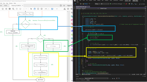

- Es wurde ein völlig neues Paket mit Beispielen für die Implementierung von Bemessungsnormen unter Verwendung des SDK hinzugefügt. Die Beispiele wurden auf der Grundlage der Bemessungsnorm EN 1992-1-1 erstellt und können zu einem guten Anhaltspunkt für Entwickler werden, die Bemessungsnormen ähnlich wie Eurocodes oder auf Eurocodes basierend implementieren.
- Neue Beispiele und deren Lernprogramme umfassen eine Beschreibung der Bemessungs- und Entwicklungslogik mit Verweisen auf den verwendeten Softwarecode (siehe Abbildung oben). Die Handbücher enthalten auch analytisch gelöste Verifikationsbeispiele inklusive RTD-Dateien.
