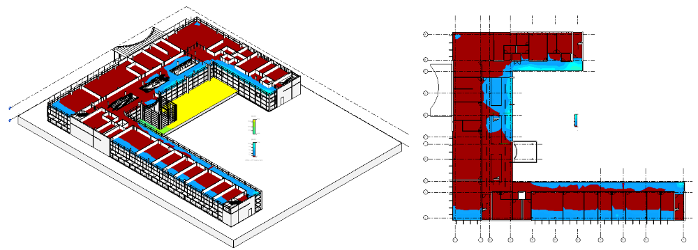

Anwenden des Ergebnisses einer Beleuchtungsanalyse auf eine Ansicht
Wenden Sie zur Visualisierung der Analyseergebnisse ein koloriertes Ergebnis und eine Legende auf die 3D-Ansicht und Draufsicht Ihrer Modelle an.
Ein Analyseergebnis wird auf eine Ansicht angewendet, um die Ergebnisse zu visualisieren. Eine Legende wird auch als Teil des Analyseergebnisses auf die Ansicht angewendet.
Anwenden eines Analyseergebnisses
  1. Klicken Sie auf Registerkarte Berechnung Energieanalyse Beleuchtung.
  2. Wählen Sie im Dropdown-Menü die Analyse aus, die Sie anwenden möchten.
  3. Optional: Klicken Sie bei ausgewählter Analyse auf das Bleistiftsymbol oben rechts, um die Analyseausführung umzubenennen.
  4. Optional: Klicken Sie bei ausgewählter Analyse unten links im Dialogfeld auf Exportieren, um die Analyseergebnisse in andere Formate für die Verwendung in anderen Anwendungen zu exportieren. Datum, Uhrzeit, Himmelsbedingungen und Position werden exportiert. Folgende Formate können exportiert werden:
    • XML
    • CSV
    • Excel
    • SDF
    • SPD
  5. Klicken Sie auf Start.
  6. Überprüfen und schließen Sie das Dialogfeld Beleuchtungsanalyse - Ergebniszusammenfassung.
  7. Öffnen Sie eine Ansicht mit dem Präfix _InsightLighting vor dem Namen.
    Anmerkung: Beim Erstellen einer Beleuchtungsanalyse werden eine 3D-Ansicht, Draufsichten und Bauteillisten-Ansichten mit dem Präfix _InsightLighting erstellt. In diesen Ansichten werden die Ergebnisse der Beleuchtungsanalyse angewendet. Sehen Sie sich die 3D-Ansichten, Pläne und Bauteillisten an, um die Ergebnisse der Beleuchtungsanalyse zu verstehen.
