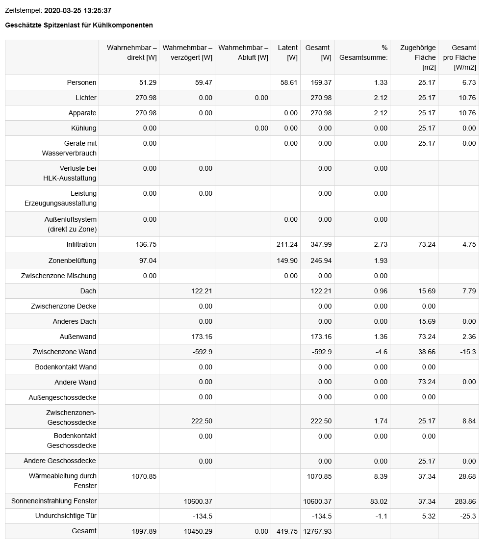

So enthält z. B. die Lastenzusammenfassung für Zonenbauteile Informationen zur Heiz- und Kühlsystembemessung für jeden berechneten Raum. Ein Beispiel für eine Spitzenkühllast für einen Raum wird unten gezeigt. In diesem Beispiel beträgt die Gesamtlast 12768 W.
