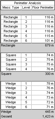

Erstellen einer Bauteilliste für die Umfangsauswertung
Sie haben Körper entworfen, um mit dem Konzeptentwurf für ein Gebäude zu experimentieren. Sie möchten auf Basis der linearen Bemaßungen grobe Kostenschätzungen erstellen, um die Baukosten des Projekts zu prüfen.
Der Entwurf enthält viele Winkel und der Bau käme eventuell zu teuer.

Die Bauteilliste zeigt die gesamten linearen Bemaßungen an, auf Basis der zusammengerechneten Umfänge der Körpergeschosse. Nutzen Sie diese Informationen zur Abschätzung der Baukosten des Entwurfs.
Anmerkung: Die Umfangswerte beinhalten den gesamten Umfang jedes Körpergeschosses, selbst wenn sich die Körpergeschosse in angrenzenden, miteinander verbundenen Körpern überlappen.
