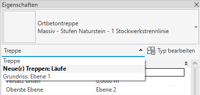

- Sie können optional Exemplareigenschaften für den Lauf angeben, z. B. Relative Basishöhe und Einstellungen für Mit Steigung beginnen/Mit Steigung enden. Wählen Sie in der Eigenschaftenpalette Neue Treppen: Läufe, und ändern Sie die Exemplareigenschaften wie erforderlich. Weitere Informationen finden Sie unter Exemplareigenschaften von Laufbauteilen.
