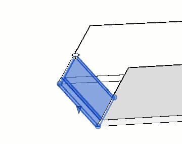

Anmerkung: Die positive oder negative Neigung, wie im Parameter Winkel von der Vertikalen angegeben, wird durch die Richtung bestimmt, in der die Wand gezeichnet wird. In der Ziehrichtung ist rechts immer positiv und links immer negativ.
- Verwenden Sie die Punktsteuerelemente im Ansichtsbereich oben an der geneigten Wand, um den Winkel der Wand und den oberen Versatz anzupassen. Das Fangverhalten ist standardmäßig aktiviert, und es werden Richtlinien angezeigt, um eine größere Genauigkeit zu ermöglichen.
