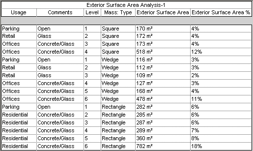

  3. Gehen Sie in der Registerkarte Felder des Dialogfelds Bauteillisteneigenschaften wie folgt vor:
    1. Fügen Sie bei Vorg. Felder (in Reihenf.) die folgenden Felder hinzu:
      • Verwendung
      • Kommentare
      • Ebene
      • Körpermodell: Typ
      • Außenfläche
    2. Klicken Sie auf Berech. Werte.
    3. Geben Sie im Dialogfeld Berechneter Wert als Name Exterior Surface Area % ein.
    4. Wählen Sie Prozentsatz.
    5. Wählen Sie bei von den Wert Außenfläche.
    6. Wählen Sie bei von den Wert Gesamt.
    7. Klicken Sie zweimal auf OK.

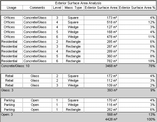

  4. Weisen Sie in der Bauteilliste den Spalten Verwendung und Kommentare für jedes Körpergeschoss Werte zu.
    Nutzen Sie die Kommentare zur Angabe der Baumaterialien für die Außenflächen. Verwenden Sie konsistente Werte, damit dieses Feld für die Sortierung genutzt werden kann.
    Sortieren Sie dann die Bauteilliste nach Außenmaterial und berechnen Sie Zwischensummen (unter Verwendung des Felds Kommentare) wie folgt.
  5. Greifen Sie über die Eigenschaftenpalette auf die Eigenschaften der Bauteilliste zu.
  6. Klicken Sie bei Sortierung/Gruppierung auf Bearbeiten.
  7. Gehen Sie in der Registerkarte Sortierung/Gruppierung des Dialogfelds Bauteillisteneigenschaften wie folgt vor:
    1. Wählen Sie unter Sortierung nach Folgendes:
      • Kommentare
      • Aufsteigend
      • Fußzeile
      • Titel, Anzahl und Gesamtwerte
      • Leerzeile
    2. Wählen Sie bei Dann nach sowohl Verwendung als auch Aufsteigend.
    3. Wählen Sie unten im Dialogfeld Folgendes:
      • Gesamt
      • Titel und Gesamtwerte
      • Jedes Exemplar aufgliedern
  8. Klicken Sie auf die Registerkarte Formatierung, und gehen Sie vor wie folgt:
    1. Wählen Sie unter Felder Außenfläche.
    2. Wählen Sie bei Ausrichtung Rechts.
    3. Wählen Sie Gesamtwerte berechnen.
    4. Geben Sie die Formatierung für Außenfläche % an: Wählen Sie unter Felder Außenfläche %. Wählen Sie bei Ausrichtung Rechts. Wählen Sie Gesamtwerte berechnen.
    5. (Optional) Geben Sie die Formatierung für Kommentare, Verwendung, Ebene und Körpermodell: Typ: Wählen Sie unter Felder einen Feldnamen. Wählen Sie dann bei Ausrichtung Mitte.
  9. Klicken Sie auf OK.
Die Bauteilliste wird aktualisiert, wobei die Zeilen entsprechend sortiert und berechnet werden. Für jedes Außenmaterial werden der Prozentsatz der Außenfläche und die Quadrateinheiten angezeigt.
In diesem Beispiel sind die Außenflächen einiger Körpergeschosse (z. B. für den quadratischen Körper auf Ebene 4 und den keilförmigen auf Ebene 6) größer als diejenigen anderer Körpergeschosse, da sie anders berechnet werden.
Außerdem werden die Innenflächen an den Verbindungsstellen von Körpern von der Außenfläche abgezogen.
