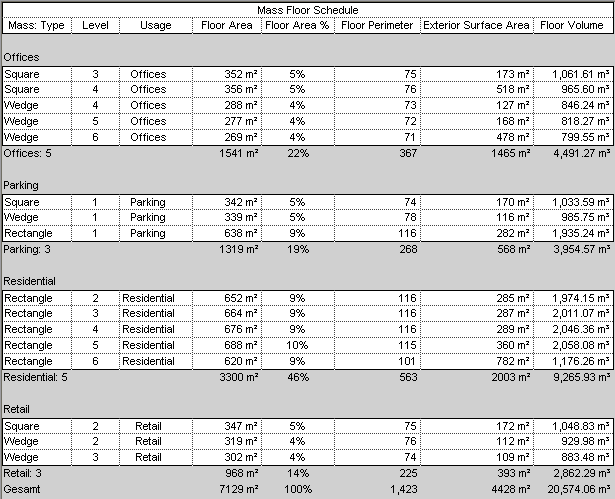

Erstellen einer Bauteilliste für Körpergeschosse
Nachdem Sie Körpergeschosse erstellt haben, können Sie mithilfe einer Bauteilliste für Körpergeschosse diesen jeweils eine Nutzung zuweisen oder den Entwurf analysieren.
Wenn Sie die Form des Körpers ändern, wird die Bauteilliste für das Körpergeschoss entsprechend aktualisiert.
  1. Im Dialogfeld Neue Bauteilliste gehen Sie wie folgt vor:
    1. Klicken Sie bei Kategorie auf Körpergeschoss.
      Wird Körpergeschoss nicht standardmäßig angezeigt, aktivieren Sie Modellkategorien in dieser Ansicht anzeigen. Wählen Sie unter Liste filtern die Option Architektur.
    2. Geben Sie bei Name den Bauteillistennamen ein.
    3. Wählen Sie Bauteilliste erstellen.
    4. Klicken Sie auf OK.
  2. Im Dialogfeld Bauteillisteneigenschaften gehen Sie wie folgt vor:
    1. Wählen Sie auf der Registerkarte Felder die gewünschten Felder aus.
      Weitere Informationen erhalten Sie unter Auswählen von Feldern für eine Bauteilliste.
    2. Geben Sie auf weiteren Registerkarten die Filterung, Sortierung und Formatierung der Bauteilliste an.
      Weitere Informationen finden Sie unter Verfeinern einer Bauteilliste.
    3. Klicken Sie auf OK.
Die Bauteilliste wird im Zeichenbereich angezeigt. Wenn das Feld Verwendung in der Bauteilliste enthalten ist, können Sie jeder Körpergeschossdecke eine Nutzung zuweisen.
