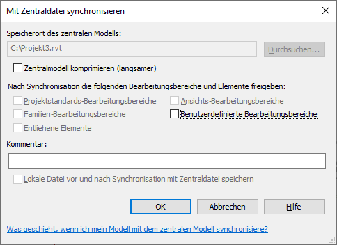

Wenn Sie vor der Synchronisation mit der Zentraldatei die Einstellungen für die Synchronisation ändern möchten, klicken Sie auf Registerkarte Zusammenarbeit Gruppe Synchronisieren
Dropdown-Liste Mit Zentraldatei synchronisieren
Synchronisierungs- und Änderungseinstellungen. Das Dialogfeld Mit Zentraldatei synchronisieren wird angezeigt.
Klicken Sie gegebenenfalls auf Durchsuchen, um einen neuen Pfad für das zentrale Projektmodell auszuwählen. Geben Sie im Dialogfeld Speicherort der zentralen Projektdatei den neuen Pfad ein, und klicken Sie auf OK.
