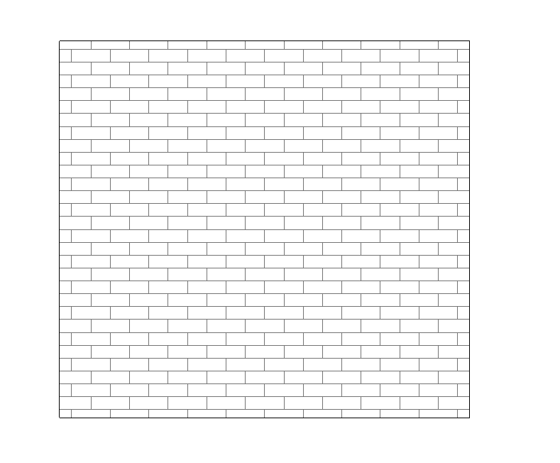

Fußboden mit Modellmuster

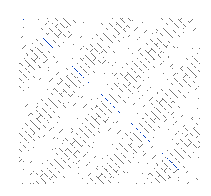

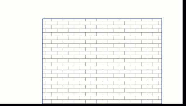

Muster wird gedreht
Fußboden mit gedrehtem Muster
