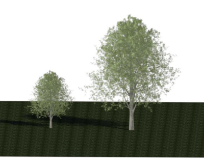

Die Größe von Pflanzen in einem Projekt können Sie mithilfe von Typeneigenschaften ändern. Die aktualisierte Pflanzengröße wird in 2D- und 3D-Ansichten sowie gerenderten Bildern angezeigt.
Anmerkung: Außerdem können Sie die Größe einer Pflanze in der zugehörigen Familie angeben.
Ahornbäume unterschiedlicher Höhe
