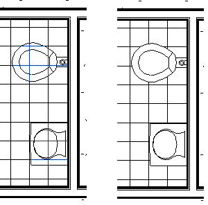

Maskierungen sind ansichtsspezifische Grafiken, die zum Verdecken von Elementen in einer Ansicht verwendet werden können.
 Gruppe Detail
 Dropdown-Liste Bereich
Die Verwendung von Maskierungen kann in Fällen wie diesen sinnvoll sein:
Sie können Maskierungen sowohl für 2D als auch für 3D erstellen. Maskierte Bereiche für 2D können beim Erstellen von 2D-Familien (Beschriftungen oder Details) in Projekten oder im Familieneditor erstellt werden. Maskierungen für 3D werden beim Erstellen von Modellfamilien im Familieneditor erstellt.
Maskierungen werden nicht schattiert, sondern immer in der Hintergrundfarbe des Zeichenbereichs gezeichnet. Maskierungen können nicht auf Element-Unterkategorien angewendet werden.
Beim Exportieren von Projekten oder Familien, die Maskierungen enthalten, enden alle Linien, die einen solchen Bereich schneiden, an diesem Bereich. Die vorgesehene Darstellung bleibt dadurch in der DWG-Datei erhalten.
