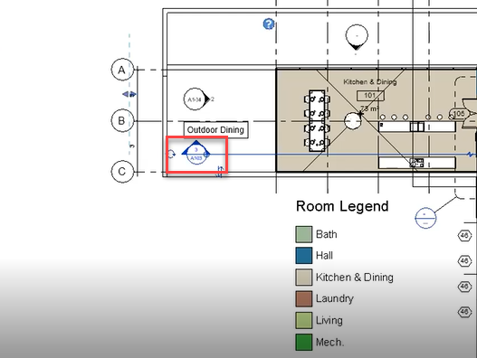

In diesem Grundriss wurde beispielsweise der Ansichtsmaßstab für die Schnittbeschriftungen auf 1:100 festgelegt. Der Parameter Ausblenden in Maßstäben kleiner als ist auf 1:100 gesetzt. Wie Sie sehen, wird die markierte Schnittbeschriftung angezeigt.

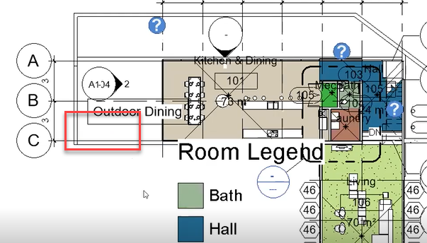

In der folgenden Abbildung wurde der Ansichtsmaßstab für Schnittbeschriftungen auf 1:200 festgelegt. Die Variable Ausblenden in Maßstäben kleiner als ist weiterhin auf 1:100 gesetzt. Beachten Sie, dass die Schnittbeschriftung nicht mehr angezeigt wird, da der Ansichtsmaßstab für die Schnittbeschriftung größer ist als der Grenzwert, der durch den Parameter Ausblenden in Maßstäben kleiner als festgelegt ist.
