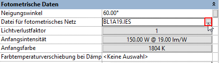

- Scrollen Sie in der Parameterliste nach unten zu Fotometrische Daten.
- Klicken Sie für Datei für fotometrisches Netz in die Spalte Wert.
- Klicken Sie auf
 (Durchsuchen).
		Anmerkung: Die Schaltfläche Durchsuchen wird angezeigt, wenn Sie in das Feld klicken.
- Navigieren Sie zur gewünschten IES-Datei, wählen Sie sie aus, und klicken Sie auf Öffnen.
- Klicken Sie auf OK.
