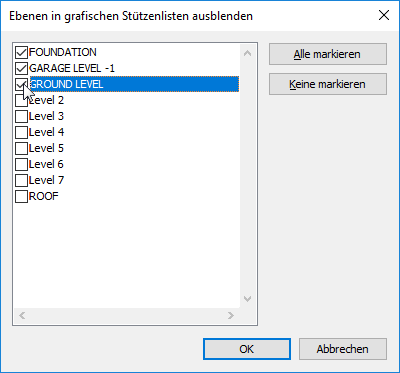

Um eine oder mehrere Ebenen in der Ansicht Grafische Stützenliste auszublenden, bearbeiten Sie in den Exemplareigenschaften der Liste den Parameter Verdeckte Ebenen.
- Vergewissern Sie sich, dass im Projektbrowser die grafische Stützenliste sichtbar ist.
- Klicken Sie in der Eigenschaftenpalette unter Verdeckte Ebenen für Wert auf Bearbeiten.
Das Dialogfeld Ebenen in grafischen Stützenlisten ausblenden wird geöffnet. Dort sind alle Ebenen des Projekts aufgeführt.
-  Wählen Sie die auszublendenden Ebenen durch Aktivieren der Kontrollkästchen neben den entsprechenden Ebenennamen aus.
Anmerkung: Damit eine Ebene in der grafischen Stützenliste angezeigt wird, muss sie deaktiviert sein und innerhalb der Beschränkungen der obersten/untersten Ebene der Ansicht Grafische Stützenliste liegen. Weitere Informationen zu den Beschränkungen für Oberste/Unterste Ebene finden Sie unter
Ansichtsparameter von grafischen Stützenlisten.
- Klicken Sie auf OK, um die Auswahl zu akzeptieren und das Dialogfeld Ebenen in grafischen Stützenlisten ausblenden zu schließen.
- Klicken Sie auf der Eigenschaftenpalette auf Anwenden.
Beachten Sie die Änderungen an der grafischen Stützenliste.
