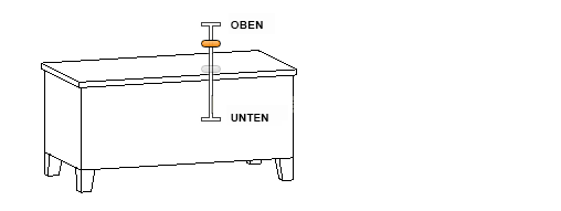

Wenn Sie das Auf-/Ab-Bewegungswerkzeug nutzen, wird ein grafisches Element, das als vertikale Abstandanzeige bezeichnet wird, angezeigt. Zum Anpassen der vertikalen Höhe der aktuellen Ansicht ziehen Sie den Schieberegler der vertikalen Abstandanzeige nach oben oder unten.
Zwei Markierungen auf der Anzeige für den vertikalen Abstand geben die höchste und die niedrigste Höhe an, die die Ansicht annehmen kann. Während Sie die Höhe mit der Anzeige für den vertikalen Abstand ändern, wird die aktuelle Höhe durch die tieforange Anzeige dargestellt, während die vorherige Höhe durch eine schwach orange Anzeige angezeigt wird.
