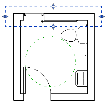

Sie brauchen den Skizziermodus nicht aufzurufen, um die Form eines Planbereichs zu bearbeiten. Jede Begrenzungslinie des Planbereichs ist ein Formgriff, siehe folgende Abbildung. Aktivieren Sie den Formgriff, und ziehen Sie ihn, um die Größe zu verändern.

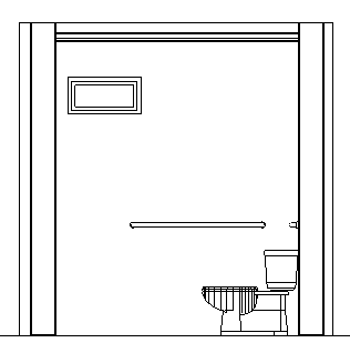

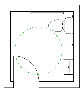

Beispiel für die Verwendung eines Planbereichs zur Darstellung eines Fensters, das in einer Wand oberhalb der typischen Schnittebene der Ansicht platziert wurde. In diesem Bereich wird ein Planbereich verwendet, um die Schnittebene nur an dieser Position anzupassen.
Toilettenansicht mit hohem Fenster
 Plan ohne Planbereich
 Plan mit Planbereich
