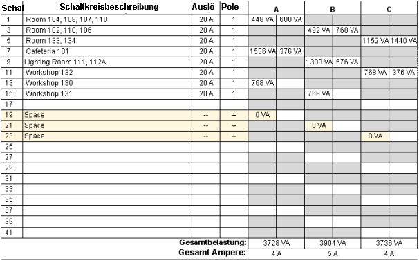

Gehen Sie wie folgt vor, um die Lasten in einer Verteiler-Bauteilliste so erneut auszugleichen, dass die Lasten auf jeder Phase möglichst ähnlich sind. Sie können auch nur einen untergeordneten Satz der Lasten ausgleichen, indem Sie die entsprechenden Steckplätze sperren.
 Gruppe Lasten

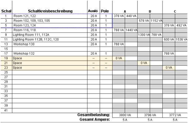

Die Lasten werden gleichmäßig auf jede Phase verteilt.
