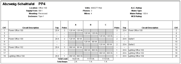

Sie können für Abzweig-Schalttafeln drei verschiedene Schalttafel-Konfigurationen festlegen. Der Vorlagentyp für die Abzweig-Schalttafel umfasst drei verschiedene Standardvorlagen für verschiedene Schalttafel-Konfigurationen, wie in der folgenden Tabelle gezeigt.
| Konfiguration der Abzweig-Schalttafel | Name der Vorlage | Standard |
| Zwei Spalten, Stromkreise nach rechts | Abzweig-Schalttafel | Britisch (für die Verwendung in den USA) |
| Zwei Spalten, Stromkreise nach unten | Abzweig-Schalttafel 2 | Britisch |
| Eine Spalte | Abzweig-Schalttafel 1 | Metrisch |
Abzweig-Verteiler-Bauteilliste mit Stromkreisen in zwei Spalten

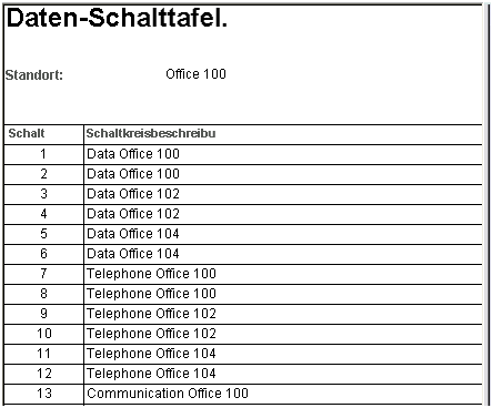

Daten-Verteiler-Bauteilliste mit einer Schaltkreisspalte

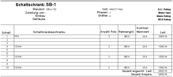

Schaltschrank-Verteiler-Bauteilliste mit einer Stromkreisspalte
