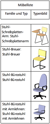

Aufnahme von Bildern in eine Möbelliste, indem diese mit Modellelementen verknüpft werden.
-  Fügen Sie dem Modell Ausstattungsgegenstände hinzu, z. B. mehrere Typen von Stühlen.
-  Wählen Sie ein Möbelement im Modell aus, und klicken Sie auf Registerkarte Ändern | Möbel
 Gruppe Modus
 (Familie bearbeiten).
-  Öffnen Sie das Dialogfeld Familientypen, klicken Sie unter ID-Daten in das Feld Typenbild, und klicken Sie auf die Schaltfläche Durchsuchen, um das Dialogfeld Bilder verwalten zu öffnen.
-  Klicken Sie auf Hinzufügen, und navigieren Sie zum Speicherort des Bilds, das Sie mit dieser Möbelfamilie verknüpfen möchten.
-  Wählen Sie das Bild aus, und klicken Sie auf Öffnen.
-  Klicken Sie auf
 (In Projekt laden), um die Familie in das Modell zu laden und dabei die bestehende Familie und ihre Parameter zu überschreiben.
-  Führen Sie die Schritte 2–6 für jede weitere Möbelfamilie durch, die Sie im Modell platziert haben.
-  Erstellen Sie eine Möbelliste, und nehmen Sie die Felder Familie und Typ sowie Typenbild auf.
-  Erstellen Sie eine Planansicht, und fügen Sie die Möbelliste in den Plan ein.
		    Die Abbildungen der Möbel werden im Ansichtfenster der im Plan platzierten Bauteilliste angezeigt.
