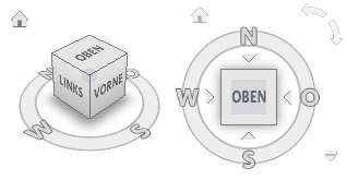

Verwenden Sie zum Navigieren in 3D-Ansichten den ViewCube. Dieses Navigationswerkzeug bietet visuelles Feedback zur aktuellen Modellausrichtung und ermöglicht es Ihnen, den Ansichtspunkt des Modells anzupassen.
Der ViewCube ist eine Schnittstelle, die Sie anklicken und ziehen können, um zwischen der Standardansicht und der isometrischen Ansicht Ihres Modells zu wechseln. Mithilfe des ViewCube können Sie den aktuellen Ansichtspunkt des Modells sehen und besser verstehen, wenn die Ansicht geändert wird.
Der ViewCube wird in einer Ecke des Zeichenbereichs über dem Modell in einem inaktiven (transparenten) Zustand angezeigt. Sobald Sie den Cursor über den ViewCube bewegen, wird dieser aktiv (undurchsichtig).
Sie können den ViewCube ziehen oder darauf klicken, zu einer der voreingestellten Ansichten wechseln, die aktuelle Ansicht rollen oder in die Startansicht des Modells wechseln.
Sie können die Darstellung des ViewCube steuern, einschließlich der Opazität, Größe, Position, vorgegebenen Ausrichtung und Kompassanzeige.
Der Kompass wird unterhalb des ViewCube angezeigt, um anzugeben, in welcher Richtung im Modell Norden definiert ist. Klicken Sie auf einen Himmelsrichtungsbuchstaben auf dem Kompass, um das Modell zu drehen, oder klicken Sie auf einen Buchstaben bzw. den Kompassring, und ziehen Sie ihn, um das Modell interaktiv um den Drehpunkt zu ziehen.
