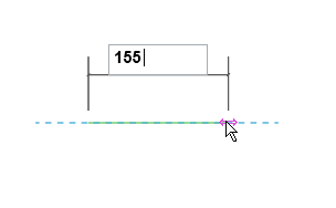

Wenn Sie eine Skizze erstellen, können Sie einen ausdrücklichen Wert für eine Skizzenlinie angeben, indem Sie eine Zahl eingeben, nachdem Sie den Anfang der Skizzenlinie gezeichnet haben.
In der Regel werden temporäre Bemaßungen für lineare Bemaßungen verwendet, wie die Länge einer Linie, die Länge einer Sehne (beim Zeichnen des zweiten Punktes eines 3-Punkt-Bogens) oder die Länge eines Radius (beim Zeichnen eines Bogens, Kreises oder Polygons). Ist keine lineare Bemaßung vorhanden, können Sie ggf. eine Winkelbemaßung angeben. Für einige Elemente sind keine dynamischen Bemaßungen verfügbar, z.B. Splines und Rechtecke.
Verwenden temporärer Bemaßungen zum Bestimmen einer Linienlänge
Die Skizzierlinie wird mit der angegebenen Länge gezeichnet.
