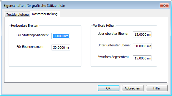

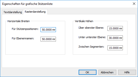

Sie können die Formatierung des Rasters in der grafischen Stützenliste anpassen.
Klicken Sie in der Eigenschaftenpalette im Abschnitt Grafiken in der Zeile Rasterdarstellung auf die Schaltfläche Bearbeiten.
Passen Sie die Eigenschaften an, und klicken Sie auf OK.
 Über oberster Ebene: Rand über der obersten Ebene.
 Unter unterster Ebene: Rand unter der untersten Ebene.
 Zwischen Segmenten: Der Mindestabstand zwischen Bauteillistensegmenten.
 Für Ebenennamen: Breite der Ebenenbeschriftungsspalte.
 Für Stützenposition: Breite der Stützenpositionsspalten.
