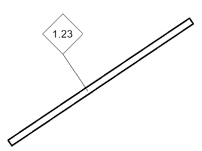

Der Familienparameter Mit Bauteil drehen steuert die Ausrichtung einer Beschriftung. Aktivieren Sie den Parameter, damit sich die Beschriftung beim Drehen des beschrifteten Bauteils ebenfalls drehen kann.
Verwenden Sie den Parameter Mit Bauteil drehen, um Beschriftungen festzulegen, die gedreht werden sollen, wenn das beschriftete Element gedreht wird. Sie können die Beschriftungen auch so belassen, dass sie in der Ansicht lesbar sind. Aktivieren oder deaktivieren Sie diesen Parameter im Familieneditor. Um auf den Parameter zuzugreifen, klicken Sie auf Registerkarte Erstellen (oder Ändern) Gruppe Eigenschaften
(Familienkategorie und -parameter).
Flächen-, Raum- und MEP-Raumbeschriftungen verwenden den Parameter nicht und müssen manuell gedreht werden. Weitere Informationen erhalten Sie unter Drehen einer Beschriftung.
Mit Bauteil drehen aktiviert |
Mit Bauteil drehen deaktiviert |
