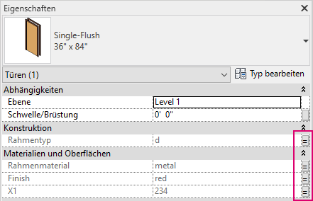

Mithilfe vordefinierter Schlüssel können Sie Elemente in Bauteillisten ändern.
- Wählen Sie ein Element, das einen vordefinierten Schlüssel hat. Sie können beispielsweise eine Tür auswählen.
- Suchen Sie in der Eigenschaftenpalette den Schlüsselnamen (Rahmentyp), und klicken Sie in die Spalte Wert.
- Wählen Sie einen Eigenschaftswert aus der Liste.
Beim Anwenden eines neuen Stils werden die in der Schlüsselliste definierten Eigenschaften als schreibgeschützte Exemplareigenschaften angezeigt. Wenn der Eigenschaftswert am Schlüsselwert ausgerichtet ist, wird rechts neben dem Wert ein "=" angezeigt. Wenn der Eigenschaftswert nicht am Schlüsselwert ausgerichtet ist, wird rechts neben dem Wert ein "≠" angezeigt.
