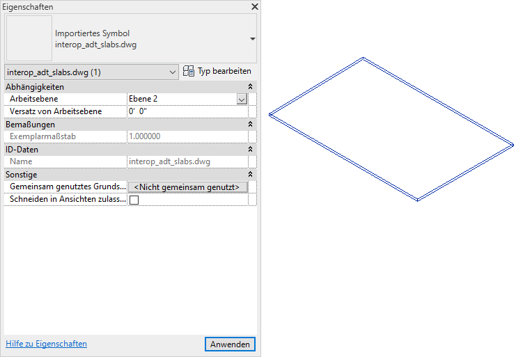

- Importieren Sie die Zeichnung AutoCAD Architecture in Revit.
Wenn Sie eine DWG- oder DXF-Datei in Revit importieren, können Sie alle Layer, alle sichtbaren Layer oder ausgewählte Layer importieren. Die importierten Layer können in Revit jederzeit einzeln gelöscht werden.
  Die importierte Zeichnung wird als einzelnes Importsymbol angezeigt.
- Um weitere Informationen über die importierten Objekte zu erhalten, klicken Sie auf Registerkarte Ändern | <Dateiname>
 Gruppe Exemplar importieren
 (Abfrage), und wählen Sie die abzufragenden Plattenblöcke.
  Eine Abfrage zeigt ggf. den Objekttyp, den Blocknamen (identisch mit dem importierten Zeichnungsnamen), den Layer und den Stilnamen an.
  Zum Beenden des Abfragemodus drücken Sie die Esc-Taste.
  Anmerkung: Die importierte Zeichnung kann aufgelöst oder teilweise aufgelöst werden. Nehmen Sie eine teilweise Auflösung vor, um importierte Tragwerksobjekte zu verwenden.
