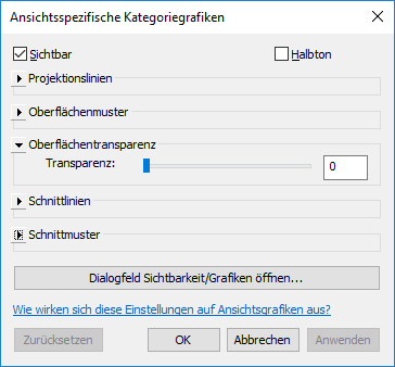

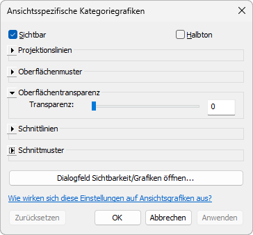

- Klicken Sie im Zeichenbereich mit der rechten Maustaste auf ein Element und wählen Sie In Ansicht überschreiben
 Nach Kategorie.
  Das Dialogfeld Ansichtsspezifische Kategoriegrafiken zeigt die aktuellen Einstellungen für Sichtbarkeit und grafische Darstellung für die ausgewählte Kategorie an. Erweitern Sie jeden Abschnitt, um seine Einstellungen zu sehen.
- Ändern Sie im Dialogfeld Ansichtsspezifische Kategoriegrafiken die Einstellungen nach Belieben.
- Sichtbar: Ein- und Ausblenden der ausgewählten Kategorie von Elementen in der Ansicht.
- Halbton: Mischen der Linienfarbe mit der Hintergrundfarbe der Ansicht. Alle Liniengrafiken (einschließlich Füllmuster) und Flächenfüllungen werden in Halbtönen gezeichnet, wenn diese Option gewählt wird. Halbton hat keine Auswirkung auf die Materialfarbe in schattierten Ansichten.
- Projektionslinien: Bearbeiten von Linienmuster, -farbe und -stärke für projizierte Elemente.
- Oberflächenmuster: Bearbeiten von Sichtbarkeit, Farbe und Füllmuster des Vorder- und Hintergrunds.
- Oberflächentransparenz: Nur Linien anzeigen (keine Oberflächen). Mit dem Schieberegler für Transparenz legen Sie den Prozentsatz der Oberflächentransparenz fest.
- Schnittlinien: Bearbeiten von Linienmuster, -farbe und -stärke für Schnittelemente.
- Schnittmuster: Bearbeiten von Sichtbarkeit, Farbe und Füllmuster für den Vorder- und Hintergrund.
  Klicken Sie nach dem Ändern der Einstellungen auf Anwenden. Das Dialogfeld bleibt geöffnet und Sie können direkt sehen, wie sich die Änderungen auf die Ansicht auswirken.
- Klicken Sie zum Abschluss auf OK.
