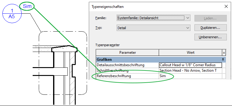

Passen Sie Beschriftungen entsprechend den Anforderungen Ihres Projekts oder den Normen Ihres Unternehmens an.
Standardmäßig enthält die Detailausschnittsbeschriftung eines Referenzdetailausschnitts eine Beschriftung wie z. B. Ähnl., eine Abkürzung von Ähnlich). Diese Beschriftung können Sie je nach Projekterfordernis bzw. Unternehmensvorgabe ändern. Sie können z. B. Spiegeln oder Umkehren als Referenzbeschriftung verwenden.
So ändern Sie die Referenzbeschriftung
Sie können die Darstellung der Referenzbeschriftung in der Detailausschnittsbeschriftung ändern oder die referenzierenden Detail- oder Plannummern zur Detailausschnittsbeschriftung hinzufügen. Erstellen Sie hierzu eine Detailausschnittsbeschriftungsfamilie, und fügen Sie Beschriftungen hinzu, in denen diese Parameter verwendet werden.
