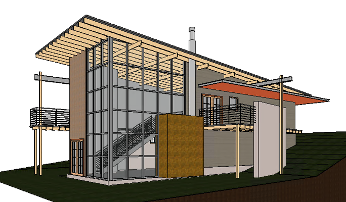

Bildstil Texturen
Der Stil Texturen zeigt die Elemente in der Ansicht mit allen Oberflächen entsprechend den Darstellungseinstellungen des Materials an, wobei jedoch keine Beleuchtungseffekte angewendet werden.
Durch diesen Stil wird eine einheitliche Texturdarstellung beibehalten, sodass ein Material immer in derselben Weise dargestellt wird, unabhängig von dessen Ausrichtung zur Lichtquelle.
Anmerkung: Es werden nur Materialdarstellungen angewendet, daher werden RPC-Inhalte und Aufkleber genau wie Einheitliche Farben und nicht als gerendert angezeigt.
