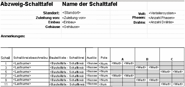

Sie können bei Auswahl einer Zelle/Spalte im entsprechenden Teil die folgenden Notizenparameter auswählen: Notizen für Kopfzeile der Bauteilliste (zum Hinzufügen einer Notizenzelle zu einer Kopfzeile) und Bauteilliste - Stromkreis - Notizen (zum Hinzufügen einer Notizenspalte zur Stromkreistabelle).
Der Platzhalter für den Parameter wird in der Zelle bzw. den Zellen angezeigt.
In der nachstehend abgebildeten Vorlage wurden die Parameter für die Kopfzeile und die Stromkreisnotizen hinzugefügt. Beachten Sie, dass die Bauteillisten-Stromkreis-Notizen als Spalte hinzugefügt werden.
