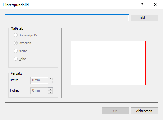

So legen Sie ein benutzerdefiniertes Bild fest
- Wählen Sie im Dialogfeld Rendern unter Hintergrund für Stil die Option Bild aus.
- Klicken Sie auf Bild anpassen.
- Klicken Sie im Dialogfeld Hintergrundbild auf Bild.
- Navigieren Sie zu dem Speicherort, an dem die Bilddatei gespeichert ist, wählen Sie das Bild aus, und klicken Sie auf Öffnen.
- Geben Sie im Dialogfeld Hintergrundbild den Maßstab und Versatz an, und klicken Sie auf OK.
-  Definieren Sie weitere Rendereinstellungen.
