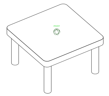

Mit dem SteeringWheels-Mittelpunktwerkzeug können Sie den Mittelpunkt der aktuellen Ansicht eines Modells definieren.
| Voll-Navigationsrad | Kleines Voll-Navigationsrad | Objektansicht-Basisrad |
Wenn Sie den Cursor über das Modell ziehen, wird eine Kugel (Drehpunkt) zusammen mit dem Cursor angezeigt. Die Kugel gibt an, dass der Punkt unter dem Mauszeiger im Modell der Mittelpunkt der aktuellen Ansicht ist, wenn Sie die Maustaste loslassen. Durch diesen Vorgang wird das Modell auf der Kugel zentriert und wird zu dem Punkt, um den das Modell kreist.
Der Mittendrehpunkt ermöglicht Ihnen beim Umkreisen des Modells eine bessere Steuerung. Sie können den Mittendrehpunkt näher an den Bereich der Ansicht verschieben, den Sie prüfen möchten.
