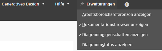

  2. Wenn Sie das Testen des Diagramms abgeschlossen haben und bereit sind, einen Studientyp zu erstellen, klicken Sie in Dynamo auf Erweiterungen Diagrammeigenschaften anzeigen und Diagrammstatus anzeigen.
    Die Diagrammeigenschaften und der Diagrammstatus werden in einem Bereich auf der rechten Seite des Dynamo-Fensters angezeigt.
