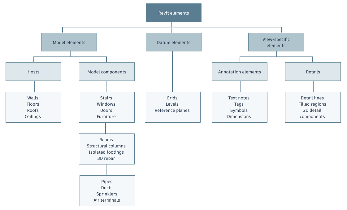

Revit verwendet drei Arten von Elementen in Projekten: Modellelemente, Bezugselemente und ansichtsspezifische Elemente. Elemente in Revit werden auch als Familien bezeichnet. Eine Familie umfasst die geometrische Definition des Elements und die Parameter, die für dieses verwendet werden. Die einzelnen Exemplare eines Elements werden durch die Familie definiert und gesteuert.
Modellelemente stellen die reale 3D-Geometrie des Gebäudes dar. Sie werden in den relevanten Ansichten des Modells dargestellt.
Bezugselemente tragen dazu bei, Zusammenhänge innerhalb des Projekts zu verdeutlichen. Raster, Ebenen und Referenzebenen sind Beispiele für Bezugselemente.
Ansichtsspezifische Elemente werden nur in den Ansichten angezeigt, in denen sie platziert wurden. Sie dienen zur Beschreibung oder Dokumentation des Modells. Bemaßungen sind Beispiele für ansichtsspezifische Elemente.
