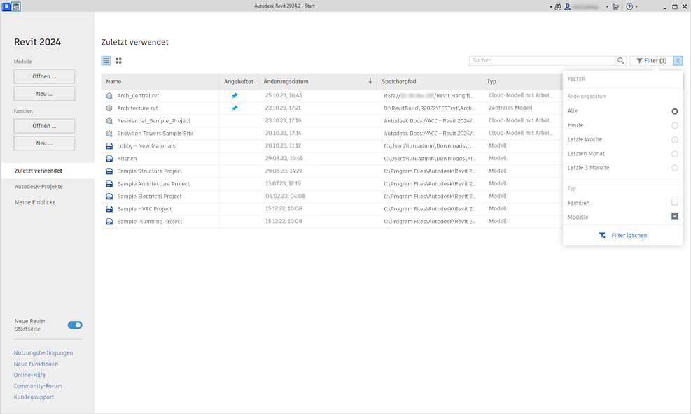

Seite Zuletzt verwendet
Funktionen:
- Raster- und Listenansichten verfügbar
- Fixierte primäre Modelle werden immer angezeigt
- Suchfunktion
- Filtern Sie nach Änderungsdatum (Alle, Heute, Letzte Woche, Letzter Monat, Letzte 3 Monate) und Typ (Familien und Modelle).

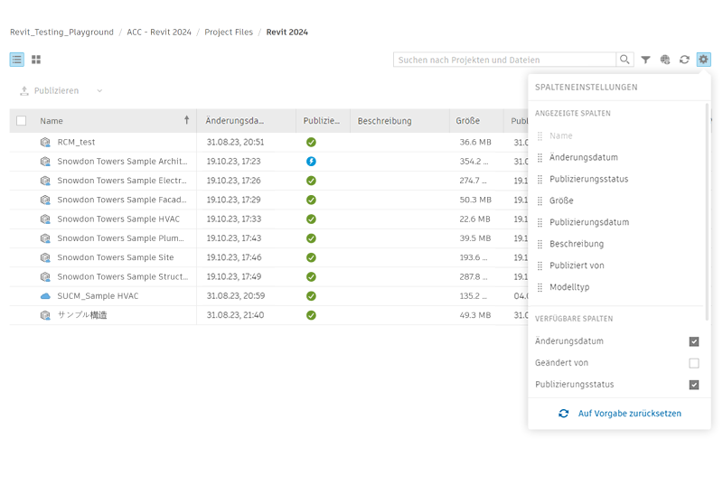

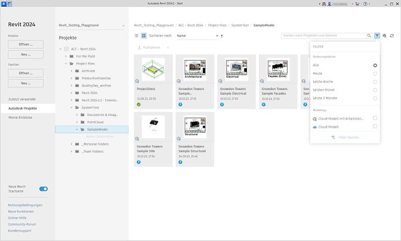

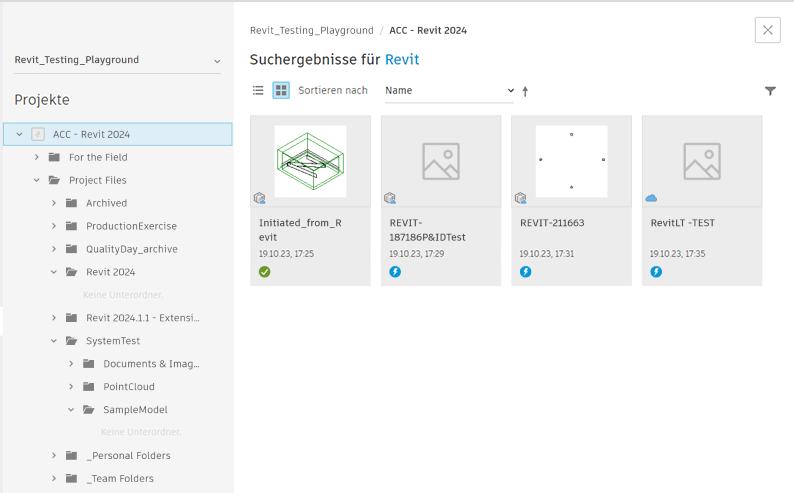

Seite Autodesk-Projekte
Funktionen:
- Navigation innerhalb der Ordnerstruktur von Projekten Der ausgewählte Ordner wird für alle Revit-Sitzungen gespeichert.
- Raster- und Listenansichten verfügbar. In der Rasteransicht Projekte werden Miniaturansichten der Cloud-Modelle, Symbole für die einzelnen Modelltypen (mit oder ohne Arbeitsteilung) und der Publizierungsstatus mit Symbolen angezeigt.
- Suchen Sie nach Projekten und Dateien, filtern Sie nach Änderungsdatum (Alle, Heute, Letzte Woche, Letzter Monat, Letzte 3 Monate) und Typ (Familien und Modelle).
- Zwei weitere Felder der Cloud-Modelle: Größe und Beschreibung.
- Anpassung aller Felder in der Listenansicht zum Ein- oder Ausblenden und Neuordnen.

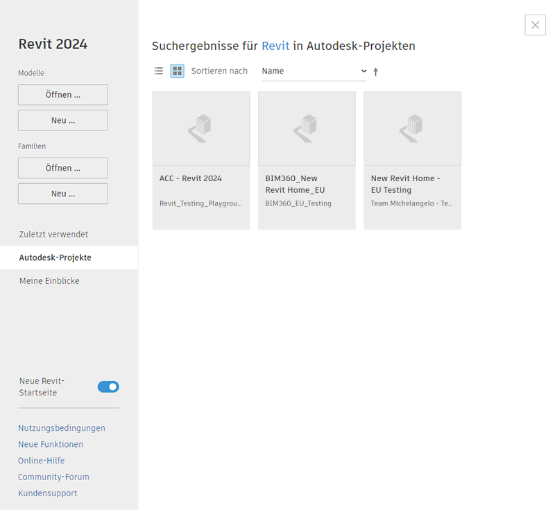

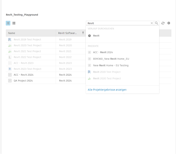

Suchen
- Zeigt alle Projekte mit dem Suchschlüssel für alle Hubs an:
- Zeigt Modelle mit dem Suchschlüssel im aktuellen Projekt an:

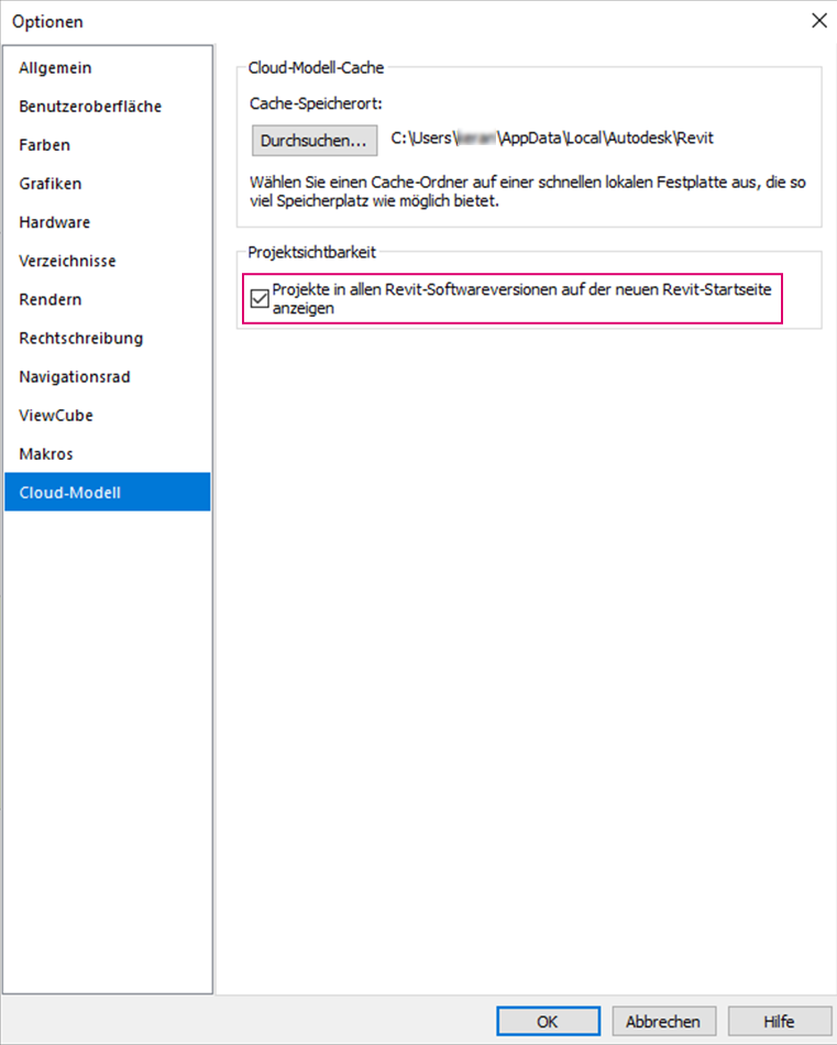

Projektsichtbarkeit
Sie verfügen über eine Sichtbarkeitsfunktion, mit der Projekte aus allen Revit-Versionen angezeigt werden. Projekte in anderen Revit-Versionen als der aktuell ausgeführten werden im deaktivierten Status angezeigt. Sie können diese Funktion aktivieren und deaktivieren. Aktivieren Sie unter Dialogfeld Optionen
Cloud-Modell
Projektsichtbarkeit die Option
Autodesk-Projekte in allen Revit-Softwareversionen auf der neuen Revit-Startseite anzeigen.
Projekte in allen Versionen können über Hubs hinweg durchsucht und auf der Suchergebnisseite angezeigt werden.

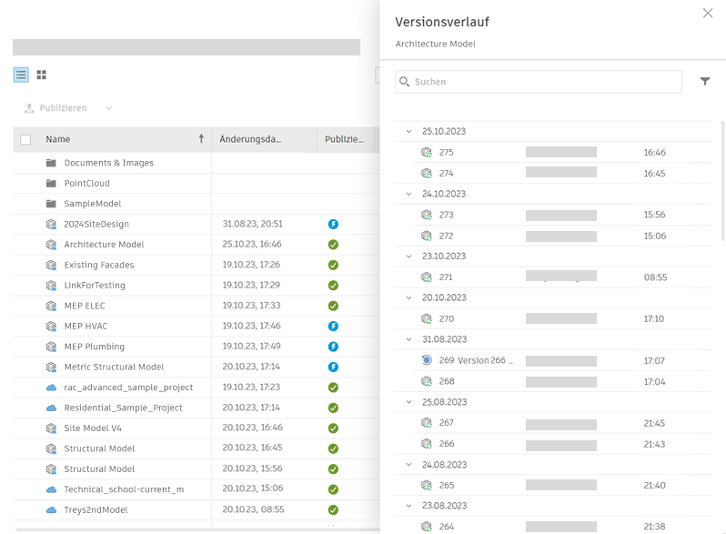

Verlaufsdaten
Sie können die verschiebbare Gruppe für den Versionsverlauf verwenden, um zu suchen und zu filtern. Modelle werden nach Datum gruppiert.
