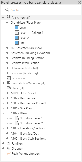

Der Projektbrowser zeigt eine logische Hierarchie für alle Ansichten, Bauteillisten, Pläne, Gruppen und andere Bestandteile des aktuellen Projekts an. Die Ordner können erweitert werden, um ihre untergeordneten Elemente anzuzeigen.
Um den Projektbrowser zu öffnen, klicken Sie auf Registerkarte Ansicht
Gruppe Fenster
Dropdown-Liste Benutzeroberfläche
Projektbrowser oder klicken mit mit der rechten Maustaste auf eine beliebige Stelle im Anwendungsfenster und wählen Browser
Projektbrowser.
Große, komplexe Projekte können Hunderte verschiedener Einträge im Projektbrowser enthalten. So navigieren Sie schnell zum gewünschten Element und suchen danach
Video: Anpassen des Projektbrowsers
Um die Position des Projektbrowsers zu ändern, ziehen Sie seine Titelleiste. Um seine Größe zu ändern, ziehen Sie eine seiner Kanten. Änderungen an der Größe und Position des Projektbrowsers werden gespeichert und beim nächsten Start der Anwendung wiederhergestellt.
Sie können die Anordnung der Ansichten, Pläne und Bauteillisten/Mengen im Projektbrowser wie für Ihre Arbeitsweise benötigt anpassen. Weitere Informationen finden Sie unter Organisieren des Projektbrowsers.
