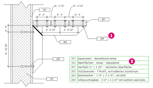

zum Beschriften eines Elements verwendet. Eine Legende
auf dem Plan oder neben der Zeichnung gibt an, wofür die jeweilige Zahl steht. Dadurch wurde der Großteil des Textes, der für die Beschriftung erforderlich ist, an einer Stelle zusammengefasst, sodass es einfacher war, etwas von Hand zu beschriften und/oder Änderungen vorzunehmen, wenn nötig.
Bei der Einführung von CAD-Technologie wurde die Notwendigkeit von Bauelementschlüsseln reduziert, da das Platzieren und Bearbeiten von Text einfacher war. Bauelementschlüssel wurden nicht so häufig verwendet, da sie beim Lesen einer Zeichnung als verwirrend angesehen werden können. Wenn Sie die Notiz direkt neben Elementen in einer Zeichnung platzieren, musste eine Person, die die Zeichnung las, die Legende nicht durchsuchen, um den Wert zu finden. Da BIM-Arbeitsabläufe und -Daten jetzt Bestandteil jeder Revit-Familie sind, lohnt es sich, sich den Nutzen von Bauelementschlüsseln genauer anzusehen.
