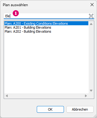

Wenn Sie Ansichten mit diesem Werkzeug auf einen anderen Plan verschieben, verwenden Sie die Suchleiste oben im Dialogfeld
, um den Zielplan für die Ansichten schnell zu finden.
