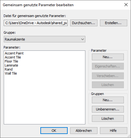

Weitere Informationen zum Erstellen von gemeinsam genutzten Parametern und Parametergruppen finden Sie unter Erstellen von gemeinsam genutzten Parameterdateien, Gruppen und Parametern.

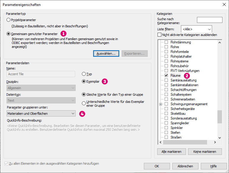

Nun müssen die gemeinsam genutzten Parameter dem Projekt hinzugefügt und der Kategorie Räume zugewiesen werden. Dadurch wird der Parameter auf den Raumelementen in Ihrem Modell angezeigt, sodass Sie die Parameter mit Werten füllen können.
Weitere Informationen zum Hinzufügen gemeinsam genutzter Parameter zu Ihrem Projekt finden Sie unter Erstellen von gemeinsam genutzten Projektparametern.

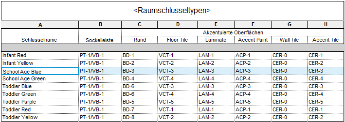

Wenn die Parameter im Projekt verfügbar sind, können sie wie oben als Projektparameter hinzugefügt werden. Sie können aber auch direkt einer ladbaren Familie hinzugefügt werden, die in das Projekt geladen wird. Sie können nun die Schlüsselliste erstellen. Beim Erstellen der Schlüsselliste wählen Sie die Parameter aus, die Sie über den Schlüsseltyp steuern/zuweisen möchten. In unserem Beispiel erstellen wir Schlüsseltypen für jedes Raumoberflächenpaket. Alle gemeinsam genutzten Parameter unter "Room Accents" werden der Schlüsselliste hinzugefügt. Wir fügen außerdem den integrierten Parameter für die Sockelleiste hinzu. In diesem Fall wird sie für die Oberfläche des Raums verwendet, bevor die Akzente hinzugefügt werden.
Weitere Informationen zum Erstellen von Schlüssellisten und Zuweisen von Werten finden Sie unter Erstellen von Schlüssellisten.

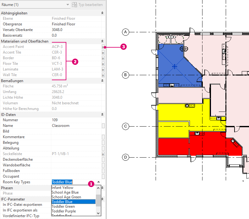

Der letzte Schritt besteht darin, die Schlüsseltypen auf die Räume anzuwenden. Wählen Sie ein oder mehrere Raumelemente im Modell aus, und legen Sie den Schlüsseltyp für den Raum mithilfe des Pulldown-Menüs im Abschnitt ID der Eigenschaftenpalette fest. Im Pulldown-Menü werden die im vorherigen Schritt definierten Schlüsseltypen aufgeführt. Beim Festlegen des Schlüsseltyps werden die Parameter für Raumakzente aus der Schlüsselliste zugewiesen.
Das kleine Gleichheitszeichen rechts neben dem Parameterwert
gibt an, dass der Parameterwert von der Schlüsselliste gesteuert wird. Wenn Sie den Schlüsseltyp später aus dem Raum entfernen, werden die Parameterwerte beibehalten, können jedoch einzeln gesteuert werden, anstatt über die Schlüsselliste gesteuert zu werden.
Weitere Informationen zum Anwenden eines Schlüssels auf ein Element finden Sie unter Anwenden eines Schlüssels auf ein Element.
