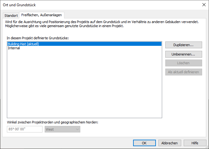

Festlegen der Position in Revit auf das gemeinsam genutzte Koordinatensystem
  1. Wechseln Sie in Revit zur Multifunktionsleiste Verwalten Position.
  2. Wechseln Sie zur Registerkarte Grundstück, und wählen Sie das neu erstellte gemeinsam genutzte Koordinatensystem aus.
  3. Aktivieren Sie das Kontrollkästchen Als aktuell festlegen, und klicken Sie auf OK.
An diesem Punkt werden das Revit- und das Civil 3D-Modell koordiniert. Ein guter Test, um sicherzustellen, dass alles korrekt ist, besteht darin, auf der Registerkarte Eigenschaften in Revit die Ausrichtung auf Geografischer Norden einzustellen. Das Revit-Modell sollte gedreht werden, um es an die Ansicht in Civil 3D anzupassen.
  3. Aktivieren Sie das Kontrollkästchen Als aktuell festlegen, und klicken Sie auf OK. An diesem Punkt werden das Revit- und das Civil 3D-Modell koordiniert. Um dies zu testen, wechseln Sie zur Registerkarte Eigenschaften in Revit, und legen Sie für Ausrichtung die Option Geografischer Norden fest. Das Revit-Modell sollte gedreht werden, um es an die Ansicht in Civil 3D anzupassen.

  9. Um das Modell auf das neue Koordinatensystem zu aktualisieren, wechseln Sie zur Registerkarte Verwalten, und wählen Sie Position.
  10. Wählen Sie im Dialogfeld Position auf der Registerkarte Grundstück das neue Koordinatensystem aus, und klicken Sie auf Als aktuell festlegen.
  11. Nachdem Sie das neue Koordinatensystem festgelegt haben, wechseln Sie zur Eigenschaftenpalette, und ändern Sie die Ausrichtung von Projektnorden in Geografischer Norden. Nach dem Ändern der Ausrichtung wird das Revit-Modell mit demselben Koordinatensystem ausgerichtet, das in der Civil 3D-Zeichnung verwendet wird.
