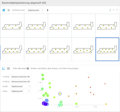

Verwenden Sie das Dialogfeld Ergebnisse untersuchen, um die Layoutalternativen zu untersuchen und entsprechend verschiedener Kriterien auszuwerten.
Verwenden Sie unten im Dialogfeld das Streudiagramm, um Ergebnisse zu ermitteln, die Ihren Kriterien entsprechen. In diesem Beispiel muss der Rasterabstand größer als 1.6 m sein, um die Abstandsregelungen zu erfüllen. Niedrigere Werte führen zu mehr Tischen, diese stehen jedoch zu nahe beieinander und entsprechen somit nicht den Vorgaben. Mehr Abstände bedeuten weniger Tische, sodass das Restaurant finanziell nicht mehr haltbar ist. Das Gesamtziel ist ein Gleichgewicht zwischen der Anzahl der Tische und dem Abstand zwischen den Tischen.

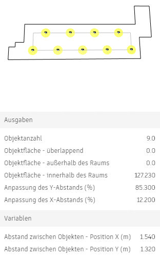

In diesem Beispiel möchten Sie Werte unter 1.5 m ignorieren, da der Abstand sonst nicht eingehalten werden kann. Sie können auch Ergebnisse ignorieren, die weiter außen im Streudiagramm liegen, da hierbei zu wenig Tische vorhanden sind . Betrachten Sie in der folgenden Abbildung die Ergebnisse in der Nähe der gestrichelten Linien als mögliche Layout-Lösungen.
Basierend auf diesen Ergebnissen verfügt das optimale Layout über neun Tische in zwei Reihen.
Klicken Sie nach Auswahl des optimalen Layouts im Dialogfeld Ergebnisse überprüfen auf Revit-Elemente erstellen. Revit platziert die Elemente im Modell.
